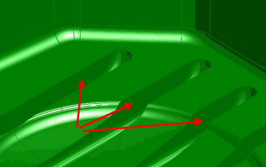

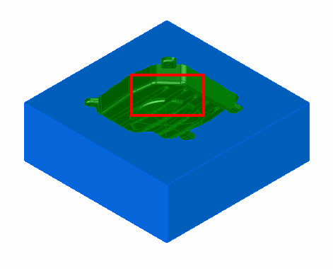

Esempio di tagli profondi
Il seguente esempio ha "costole" che contengono tagli profondi:

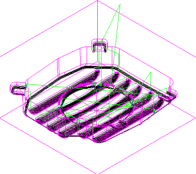

Con Rimuovi Passate Profonde deselezionato, i percorsi utensile di ripresa tagliano l'intera lunghezza delle costole incluse le aree profonde di taglio, che possono danneggiare l'utensile:

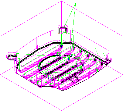

Con Rimuovi Passate Profonde selezionato, i percorsi utensile di ripresa tagliano solo le parti a bassa pendenza delle costole:
