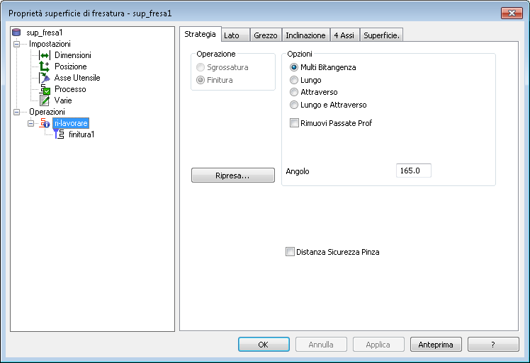

Sotto a Opzioni, selezionare:
- Multi bitangenza — Creare percorsi utensile lungo i contorni degli spigoli. È simile a Lungo, ma con minori uscite dove si incontrano tre o più aree di materiale residuo. È uguale a creare un percorso utensile di fresatura bitangenza con ripresa attivato.
- Lungo — Creare percorsi utensile paralleli ai contorni degli spigoli netti.
- Attraverso — Creare percorsi utensile attraverso i contorni degli spigoli.
- Lungo e attraverso — Creare percorsi utensile attraverso nelle aree ripide e percorsi utensile lungo nelle aree a bassa pendenza.
Rimuovi passate profonde
Angolo riconoscimento — vengono rilevati solo spigoli al di sotto dell'angolo specificato.
Ripresa — Fare clic su questo pulsante per aprire la finestra di dialogo Ripresa.
Distanza sicurezza pinza — Spezza il percorso utensile dove la pinza o il gambo collidono con la superficie della parte o con la superficie limite o con il grezzo non lavorato. Quando selezionati, gli attributi Distanza sicurezza pinza e Distanza sicurezza gambo sono visualizzati sulla scheda Fresatura per l'operazione.
