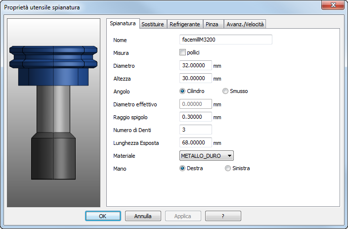

Spianatura
Gli utensili di Spianatura sono usati per feature di spianatura.
Nome — Inserire il nome che identifica l'utensile. Il nome deve essere univoco tra gli utensili nel magazzino utensili.
Misura — Indica le unità che sono usate per riportare le dimensioni dell'utensile. Selezionare Pollici per le unità in pollici o deselezionare per millimetri.
Diametro — Vedere diagramma.
Altezza — Vedere diagramma. Se si seleziona smusso come tipo di spigolo, assicurarsi che l'Altezza sia >= (Diametro - Diametro effettivo)/2.
Spigolo — Selezionare Raccordo o Smusso (45) come tipo di spigolo.
Si può usare una spianatura con uno smusso per tagliare una feature smusso per ridurre il numero di utensili usati per tagliare una parte.
Diametro effettivo — Vedere diagramma. Se si seleziona Smusso come tipo di spigolo, inserire un Diametro effettivo maggiore di 0. Il Diametro effettivo non deve essere minore del Diametro - 2*Altezza e non deve essere maggiore del Diametro.
Raggio spigolo — Vedere diagramma.
Lunghezza esposta — È la quantità dell'utensile che esce della pinza se è simulata la pinza.
Materiale utensile — Indica il materiale dell'utensile. Questa informazione è importante quando si calcolano avanzamenti e velocità.
Direzione — Impostare se l'utensile è Destrorso o Sinistrorso.
