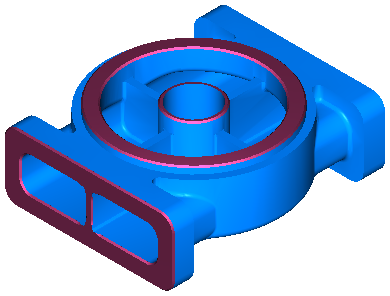

Questa parte di esempio ha feature di Spianatura e Smusso in cima e a lato:

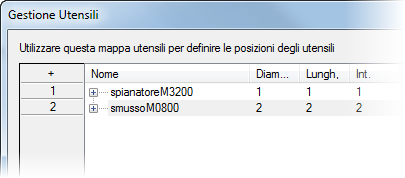

Come impostazione predefinita questa parte usa tre utensili:

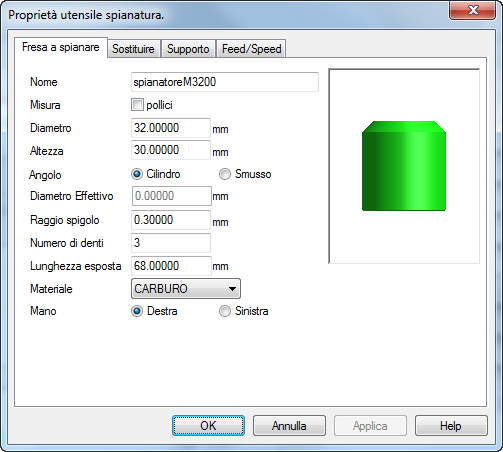

Invece della Spianatura predefinita, si può creare una nuova Spianatura con uno Smusso, per esempio:
Impostare questo nuovo utensile come sostituzione per la feature Spianatura e poi usarlo per tagliare le feature Smusso, sostituendo gli utensili predefiniti nella Lista Operazioni.
Dopo aver nuovamente simulato la parte, è possibile vedere che il nuovo utensile di Spianatura taglia entrambe le feature di Spianatura e Smusso:

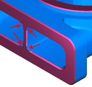

In questo esempio, l'utensile smussato di Spianatura è troppo grande per tagliare lo Smusso a lato della parte:
FeatureCAM comunica con un messaggio di avvertimento che si può cambiare l'utensile di smusso a quello predefinito.
