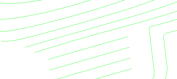

Lunghezza minima gap — Inserire la lunghezza del gap, che gestisce la frammentazione, sostituendo i gap più corti di questa distanza con un segmento del percorso utensile. Un valore grande riduce la frammentazione, ma aumenta la lunghezza del percorso utensile che non sta tagliando il materiale. Un valore piccolo produce percorsi utensile più brevi, ma aumenta il numero di alzate del percorso utensile.
