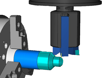

Mini torrette
Si possono simulare le mini torrette, che sono utensili con inserti multipli in cui l'utensile ruota rispetto all'asse B per accedere a ciascun inserto. Gli utensili vengono simulati simultaneamente, il che permette di controllare eventuali tallonamenti con gli utensili che non sono al momento in uso.
Per simulare una mini torretta:
  1. Nel file Machine Design, creare un solido e un UCS per rappresentare la mini torretta, con l'asse X del UCS rivolto verso il mandrino principale.
  2. Creare un UCS per ciascuna posizione utensile. La differenza tra l'asse X del UCS posizione utensile e il UCS torretta determina l'angolo di cui viene ruotata la mini torretta per usare l'utensile.
  3. Nella finestra di dialogo Portautensile:
    1. Selezionare il solido torretta sotto a Questo solido è un portautensile per solidi.
    2. Selezionare la torretta UCS sotto a Questo UCS rappresenta la posizione utensile sulla torretta.
    3. Usare la scheda Posizioni utensile per aggiungere ogni posizione utensile UCS come sotto posizione nel portautensile.
    4. Fare clic su OK per chiudere la finestra di dialogo.
  4. Salvare il file Machine Design
  5. Nel documento FM, usare la finestra di dialogo Gestione utensili per specificare quale portautensile e sotto posizione usare per ciascuna feature.
