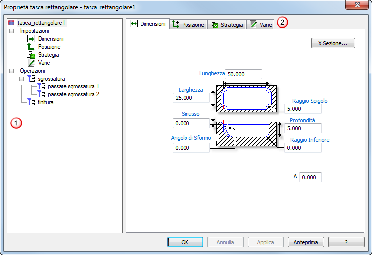

Finestra di dialogo Proprietà feature
La finestra di dialogo Proprietà feature permette di modificare gli attributi delle feature esistenti.
Per visualizzare la finestra di dialogo Proprietà feature:
La finestra di dialogo Proprietà feature ha una vista ad albero sulla sinistra e schede sulla destra:
vista ad albero
schede
La vista ad albero visualizza un elenco delle operazioni e delle passate per la feature. Le schede visualizzate nella finestra di dialogo cambiano in base al livello selezionato nella vista ad albero.
Gli attributi a livello di feature disponibili nella finestra di dialogo Proprietà feature dipendono dal tipo di feature.
