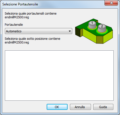

Finestra di dialogo Selezione portautensile
Usare la finestra di dialogo Selezione portautensile per specificare quale porta utensile comprende un utensile.
Per specificare quale portautensile tiene un utensile:

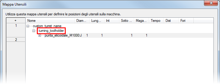

  1. Nella finestra di dialogo Mappa utensili, selezionare un utensile e fare clic su Seleziona blocco per visualizzare la finestra di dialogo Selezione portautensile.
  2. Nell'elenco Portautensile selezionare il solido portautensile dal file Machine Design che si vuole che contenga l'utensile selezionato.
  3. Selezionare la sotto scanalatura nell'elenco che si vuole contenga l'utensile.
  4. Fare clic su OK per chiudere la finestra di dialogo Selezione portautensile.
    Il portautensile selezionato è visualizzato nell'albero mappa utensili.
