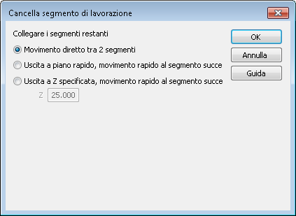

Finestra di dialogo Cancella segmento di lavorazione
Per visualizzare la finestra di dialogo Cancella segmento di lavorazione, fare clic su Cancella segmento sulla scheda Percorsi della finestra di dialogo Proprietà feature fresatura.
Quando si elimina un segmento del percorso utensile, si deve selezionare come connettere i segmenti rimanenti da queste opzioni:
