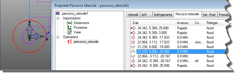

È possibile usare la scheda Percorsi utensile della finestra di dialogo Proprietà feature fresatura per modificare una feature percorso.
Nota: La scheda Percorsi è disponibile solo per la feature percorso.
Quando si seleziona questa scheda, la feature percorso è mostrata in blu sulla parte, per esempio:
Colonna dati
Mostra le coordinate del movimento. Le coordinate hanno una di queste icone sul lato sinistro.
movimento rapido
movimento lineare
movimento ad arco
codice G, linea singola
codice G, linea multipla
Colonna avanzamento
Mostra il tasso di avanzamento. Se è elencato come movimento rapido, questa colonna visualizza Rapido.
Colonna Compensazione
Elenca lo stato compensazione di taglio per questo movimento. Può essere sinistra, destra, off o vuoto. Se la voce è vuota, allora questo movimento non cambia lo stato di compensazione di taglio.
Colonna Refrigerante
Registra le impostazioni refrigerante per ciascun movimento. Per cambiare le impostazioni refrigerante, fare clic con il tasto destro su una riga e selezionare Imposta refrigerante per visualizzare la finestra di dialogo Imposta refrigerante.
Suggerimento: Si può modificare il tasso di avanzamento e il refrigerante per più segmenti. Usare CTRL+ selezionare o SHIFT + selezionare i segmenti che si vogliono modificare, fare clic con il tasto destro sulla selezione e usare il menu contestuale.
Il percorso utensile viene visualizzato come serie di punti. Se si seleziona una riga nella tabella, il movimento è mostrato in rosso nell'area grafica.
Per individuare un punto in particolare o una serie di punti nella tabella, selezionare trascinando i punti nella finestra grafica e vengono evidenziate le righe appropriate nella tabella.
Nota: Se si vuole selezionare un singolo punto, si deve comunque selezionare trascinando un singolo punto. Selezionare solamente non è sufficiente.
