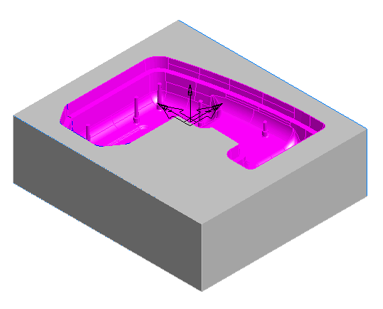

La parte esemplificativa seguente deve inizialmente essere lavorata e poi inviata per essere indurita:
Il materiale rimanente deve essere lavorato intorno ai rilievi del modello.

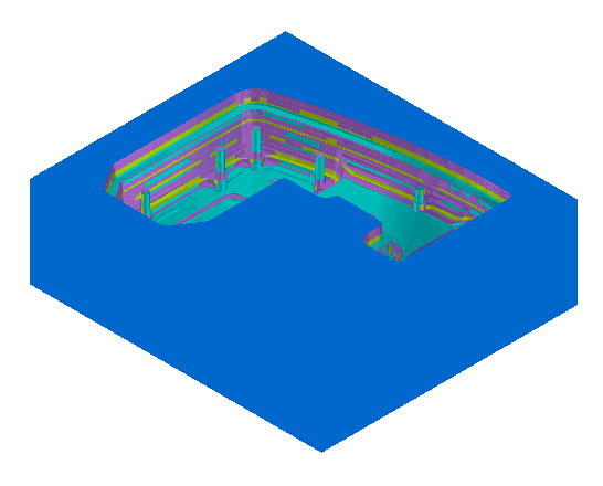

Viene eseguita l'operazione di sgrossatura di livello Z iniziale con un utensile di 20 mm e si ottiene il risultato seguente:
Questo è lo stato del grezzo dopo l'indurimento.

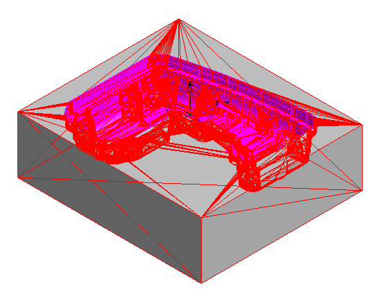

Salvare questa simulazione 3D come file STL e importarla di nuovo nel file attivo:

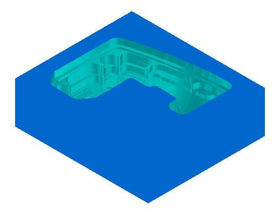

Viene poi eseguita un'operazione di livello Z di Sgrossatura multipla usando un utensile di 10 mm e un utensile di 6 mm. Sulla scheda Grezzo per questa operazione, selezionare il file *.stl creato e importato a cui attaccare i percorsi utensile. Questo è il risultato:
