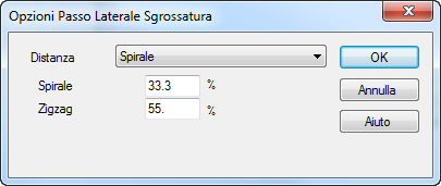

Finestra di dialogo Opzioni passo laterale sgrossatura
Fare clic sul pulsante Opzioni passo laterale sulla scheda Passo laterale per aprire la finestra di dialogo Opzioni passo laterale sgrossatura:
Per feature tasca, tasca rettangolare e sporgenza, FeatureCAM offre metodi diversi di fresatura per la sgrossatura:
Passo laterale — Selezionare il tipo di passo laterale nell'elenco.
Spirale % — Inserire la percentuale del diametro dell'utensile da usare per la profondità radiale di taglio per la lavorare il fondo di una feature fresata quando si sta usando il metodo spirale.
Zigzag — È la percentuale del diametro utensile da usare per la profondità radiale di taglio per la sgrossatura una feature fresata, quando si sta usando il metodo zigzag.
