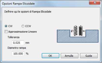

Finestra di dialogo Opzioni rampa elicoidale (a livello di documento)
Si può usare la finestra di dialogo Opzioni rampa elicoidale per impostare le opzioni rampa elicoidale per le feature di fresatura.
Per visualizzare la finestra di dialogo Opzioni rampa elicoidale, selezionare Approccio elicoidale sulla scheda Svincolo/Rampa della finestra di dialogo Attributi di lavorazione, poi fare clic su Opzioni elicoidali.
Seleziona la direzione per la rampa elicoidale tra CW (senso orario) e CCW (senso antiorario).
Approssimazione lineare — Selezionare questa opzione per approssimare i movimenti ad arco con i movimenti lineari.
Tolleranza approssimazione lineare — Inserire la tolleranza per controllare la precisione dell'Approssimazione lineare relativa all'ellisse teorica. Più basso è il valore e più precisa è l'approssimazione.
Diametro rampa — Inserire il diametro dell'ellisse da usare per la rampa elicoidale.
