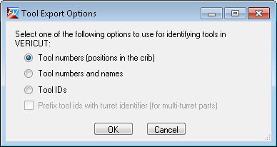

Finestra di dialogo Opzioni di esportazione utensili
Usare la finestra di dialogo Opzioni esporta utensile per specificare le opzioni per identificare gli utensili in VERICUT.
Per usare la finestra di dialogo Opzioni di esportazione utensili:
  1. Selezionare un'opzione per specificare come si vuole che VERICUT riconosca gli utensili. Questa opzione si deve abbinare alle impostazioni del formato di cambio Utensile del file cnc. Selezionare tra:
    • Numeri utensile (posizione nel magazzino) — Usare la posizione dell'utensile nel magazzino per identificare gli utensili in VERICUT.
    • Nomi e numeri utensile — Usare il numero utensile e il nome utensile per identificare gli utensili in VERICUT.
    • ID utensile — Usare l'ID utensile specificato nella finestra di dialogo Gestione utensili per identificare gli utensili in VERICUT.
    • I prefissi degli id utensile con identificatore torretta (per parti multi torretta) — Selezionare questa opzione per includere l'identificatore torretta prima dell'id utensile per parti a più torrette. Questa opzione non è disponibile per parti di fresatura.
  2. Fare clic su OK per chiudere la finestra di dialogo e salvare le modifiche.
