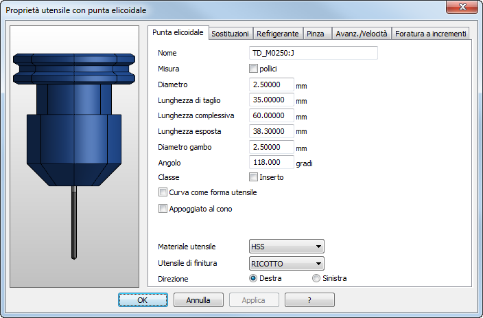

Punta elicoidale
Gli utensili Punta elicoidale sono usati per operazioni di foratura.
Quando si sta forando con una punta elicoidale standard, viene aggiunta profondità aggiuntiva all'operazione per tenere conto della geometria della punta dell'utensile. Quando viene usato un utensile forma o un inserto per la foratura, non viene automaticamente aggiunta profondità aggiuntiva. Si può usare l'attributo Profondità foratura per aggiungere manualmente profondità aggiuntiva se necessario.
Nome — Inserire il nome che identifica l'utensile. Il nome deve essere univoco tra gli utensili nel magazzino utensili.
Misura — Indica le unità che sono usate per riportare le dimensioni dell'utensile. Selezionare Pollici per le unità in pollici o deselezionare per millimetri.
Diametro — Vedere diagramma.
Lunghezza totale — Vedere diagramma.
Lunghezza esposta — È la quantità dell'utensile che esce della pinza se è simulata la pinza.
Diametro gambo — Vedere diagramma.
Angolo — Vedere diagramma.
Classe — Per inserti di foratura, selezionare Inserto e inserire la Profondità inserto invece dell'Angolo. Gli inserti di foratura non richiedono solitamente un'operazione di centrinatura, perciò per eliminare l'operazione di centrinatura come impostazione predefinita quando si sta usando questo utensile, deselezionare Centrinatura sulla scheda Sostituzioni. Selezionando questa opzione non si influisce sulla profondità di foratura o sulla selezione automatica dell'utensile.
Curva come forma utensile — Selezionare questa opzione per creare un utensile personalizzato. Selezionare una curva nell'elenco Curva per definire il profilo dell'utensile.
Materiale — Indica il materiale dell'utensile. Questa informazione è importante quando si calcolano avanzamenti e velocità.
Finitura utensile — Questo è il rivestimento, o finitura, sull'utensile. Questa informazione è usata anche nei calcoli di avanzamento/velocità. Se esiste un avanzamento/velocità per un materiale tagliato con un utensile con una finitura Ricotto, ma non per finiture utensile TI_N o di ossidazione nera, allora i valori della velocità sono derivati dalla Tavola ricotto. La velocità per TI_N è 1.5 volte la velocità RICOTTO. La velocità per OSSIDAZIONE_NERA è 1.5 volte la velocità RICOTTO. Gli avanzamenti sono uguali a quelli RICOTTO.
Direzione — Impostare se l'utensile è Destrorso o Sinistrorso.
