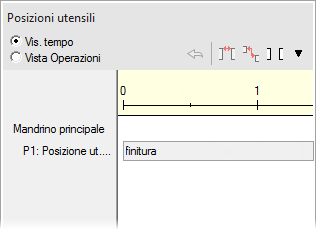

Usare la Vista tempo per mostrare una sequenza temporale di operazioni per ciascuna posizione utensile nel documento.
Viene visualizzato un elenco di mandrini a sinistra della finestra. Viene visualizzato un elenco di posizioni utensile sotto a ciascun mandrino e le operazioni sono mostrate da ciascuna posizione utensile. I nomi della posizione utensile sono impostati nel file CNC.
Viene visualizzata una scala del tempo in cima alla finestra di dialogo che mostra il tempo di lavorazione in minuti. Si può accorciare o allungare la scala del tempo facendo clic e trascinando, o facendo scorrere la rotella del mouse quando il cursore è nella finestra Risultati.
In questo esempio, la macchina ha due posizioni utensili che possono tagliare le parti sul mandrino principale. Il mandrino principale ha un'operazione di sgrossatura che viene eseguita simultaneamente su entrambe le posizioni utensili. La lunghezza identica dei riquadri che circondano le operazioni di sgrossatura mostra che ci si impiegherà lo stesso tempo per il taglio.
