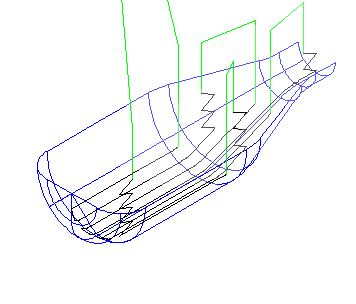

Massima inclinazione superficie limita i percorsi utensile alle porzioni delle superfici con un'inclinazione minore di quell'angolo. Questo è un buon modo per limitare la fresatura a porzioni "più piane" del modello. Questo attributo si applica alla maggior parte dei tipi di percorsi utensile di finitura (per esempio Parallelo, Radiale e così via). L'immagine sotto mostra un esempio di limitazione di un percorso utensile parallelo X in fondo allo stampo impostando l'angolo Massima inclinazione superficie su 45 gradi.
Nota: I percorsi utensile non si muovono verso l'alto sulle pareti ripide.
