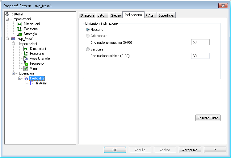

Si può usare la scheda Inclinazione della finestra di dialogo Proprietà fresatura superficie per specificare i limiti dell'inclinazione di un percorso utensile di fresatura superficie 3D.

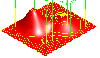

Molte delle tecniche del percorso utensile 3D possono essere limitate alle aree della parte da angoli. Questi controlli sono posizionati sulla scheda Inclinazione. Le opzioni sono:
Nessuno — Tutte le aree delle superfici del modello sono incluse a prescindere dall'inclinazione.
Orizzontale — Limiti che tagliano fino alle aree con un'inclinazione minore dell'angolo di Massima inclinazione superficie.
Verticale — Limiti che tagliano le aree ripide con inclinazione maggiore dell'angolo di Minima inclinazione superficie

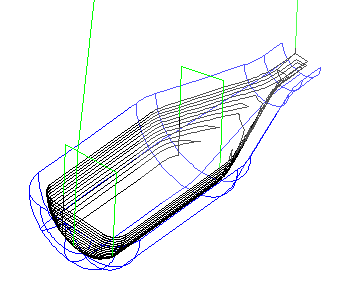

Questo limita i percorsi utensile alle porzioni della superficie che hanno un'inclinazione maggiore di quell'angolo. Funziona bene per limitare i percorsi utensile a porzioni più ripide del modello. L'immagine mostra un esempio di come usare questo per limitare alle pareti le passate di finitura.
Nota: Il fondo dello stampo non viene lavorato.
Nota: Se si sta usando un'operazione spirale che è limitata dall'inclinazione, selezionando l'opzione Orizzontale crea operazioni spirale che si basano sui profili delle aree basate sull'inclinazione.
