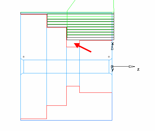

Nell'esempio seguente, l'utensile che taglia la feature di Tornitura ha iniziato a scendere nella feature Gola. È possibile vedere questo sulla simulazione centrolinea nell'area segnata:

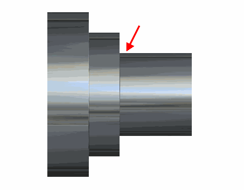

Si può anche vedere come questo avviene nella simulazione 3D:

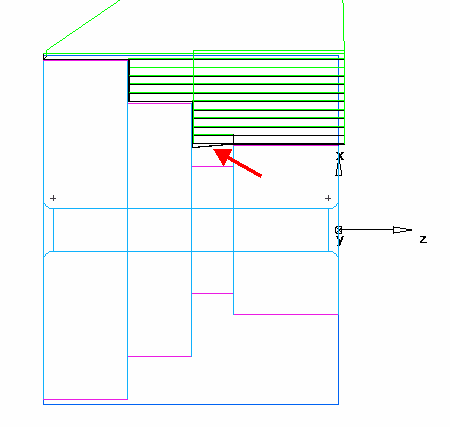

Per evitare questa situazione, selezionare Rimuovere tutti i sottosquadri.

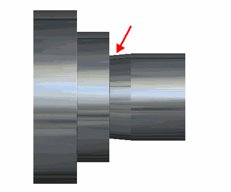

Con questa opzione selezionata, l'utensile non scende nella feature Gola, da come è possibile vedere da queste viste della simulazione della stessa parte esemplificativa.
Simulazione centrolinea:
Simulazione 3D:
