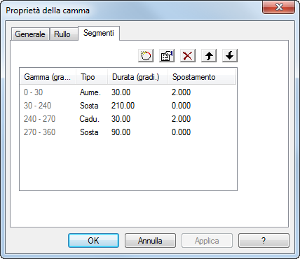

Le camme cilindriche (o a barile) sono specificate come si farebbe con una camma normale. Vedere Camme per maggiori informazioni sulle camme a moto alternativo. Per camme semplici, aumento e caduta sono distanze radiali. Sulle camme cilindriche gli spostamenti di aumento e caduta sono lungo l'asse di avvolgimento.
Per esempio, se si crea una camma a barile che è avvolta intorno all'asse X con questi parametri:
viene creata la curva seguente:
