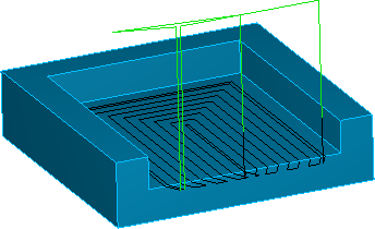

Aprire la tasca aperta utilizzando la feature Tasca:

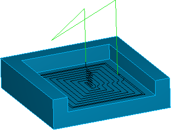

Aprire la tasca usando la feature Lato:
