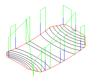

Uscita a piano rapido Z è il tipi di retrazione predefinita. L'utensile si ritrae alla piena altezza Z:

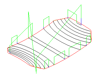

Uscita relativa - Quando l'utensile ritrae e muove in rapido alla nuova posizione, usando l'opzione Uscita relativa, l'utensile ritrae ad un'altezza sufficiente più il valore Distanza di sicurezza inserito, per esempio:

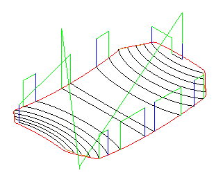

Uscita distanza di sicurezza affondamento può risparmiare tempo sulle feature di fresatura, ritraendo ad una distanza di sicurezza più bassa Z dopo il taglio:
