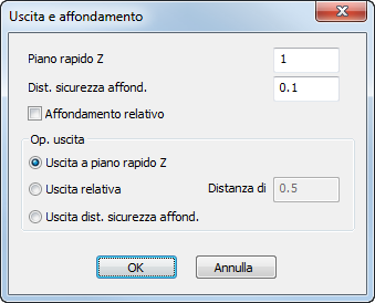

Finestra di dialogo Uscita e affondamento
Per visualizzare la finestra di dialogo Uscita e affondamento, fare clic sul pulsante Uscita/Affondamento nella scheda Fresatura di una feature di fresatura superficie.
Piano rapido Z — Inserire la distanza minima di sicurezza in Z sopra alla parte.
Prima di eseguire un movimento rapido lontano da una feature, l'utensile ritrae all'impostazione Piano rapido Z per quella feature. Il movimento rapido alla feature successiva cambia in altezza Z, ovvero, cambia le coordinate Z, se la feature successiva ha un'impostazione Piano rapido Z diversa. In modo che quando arriva alla feature successiva è al Piano rapido Z per quella feature successiva.
Questo valore è relativo alla parte superiore del grezzo nel sistema coordinate utente attuale. Paragonare alla Distanza di sicurezza affondamento.
Distanza di sicurezza affondamento è la distanza al di sopra della feature a cui l'utensile inizia ad avanzare. Nel caso della foratura profonda, l'utensile di foratura ritrae a questa distanza tra incrementi. Paragonare a Piano rapido Z.
