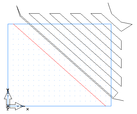

Questo esempio mostra il comportamento con Tutti passi laterali non selezionati.

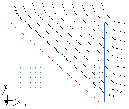

E con Tutti passi laterali selezionati:
