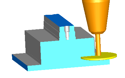

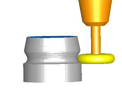

Lavorazione delle aree di sottosquadra
Si possono tagliare aree di sottosquadra con un'operazione isolinea o con un'operazione linee guida.
Per lavorare le aree di sottosquadra, si deve:
  1. Creare un'operazione Isolinea o Linee guida.
  2. Selezionare una fresa laterale adatta. FeatureCAM non seleziona automaticamente le frese laterali.
  3. Specificare uno svincolo in entrata/uscita Orizzontale sulla scheda Svincoli. Potrebbe anche essere necessario fare alcune prove per determinare un Diametro rampa adatto per prevenire i tallonamenti.
