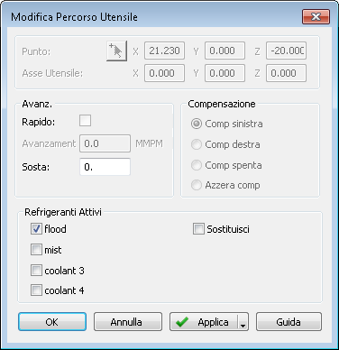

Finestra di dialogo Modifica percorso utensile
Per visualizzare la finestra di dialogo Modifica percorso utensile, selezionare un segmento del percorso utensile nella scheda Percorsi utensile della finestra di dialogo Proprietà feature fresatura e fare clic su Modifica segmento .
Punto — Inserire le nuove coordinate del punto o fare clic su Seleziona punto e selezionare la posizione nella finestra grafica.
Avanzamento — Specificare il tasso di avanzamento:
Compensazione — Specificare il tipo di compensazione di taglio:
Refrigeranti attivi — Selezionare i tipi di refrigerante che si vuole attivare per il segmento del percorso utensile. I tipi di refrigerante disponibili sono specificati nel file CNC usando la finestra di dialogo Refrigerante in XBUILD. Deselezionare Sostituisci per usare i tipi di refrigerante predefiniti nella scheda Refrigerante nella finestra di dialogo Proprietà utensile e nella finestra di dialogo Attributi di lavorazione.
