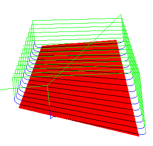

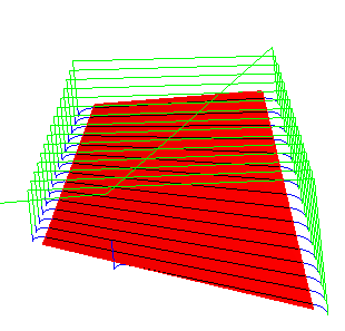

Piano svincolo in entrata/uscita
Gli archi e le rampe sono misurati relativamente a una delle seguenti opzioni:
Normale alla superficie: i movimenti di svincolo in entrata/uscita sono relativi alla normale alla superficie.
Orizzontale: i movimenti sono relativi al piano orizzontale. Le direzioni della rampa possono essere destra o sinistra.
Orizzontale sinistro: questa impostazione è molto più utile per percorsi uni-direzionali. Assicura una rampa sinistra costante.
Orizzontale destro : questa impostazione è molto più utile per percorsi uni-direzionali. Assicura una rampa destra costante.
Verticale: i movimenti sono relativi al piano verticale.
Default: il valore predefinito per la finitura di livello Z è Orizzontale e Verticale per tutti gli altri.
