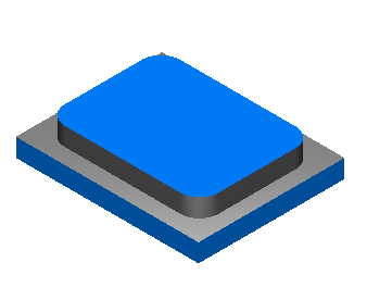

    Per lavorare la passata di finitura sporgenza, l'utensile:
    1. inizia nello spigolo in alto a destra della parte e taglia la feature
    2. ritorna al punto iniziale.
La parte è completa, ma si può modificare il percorso utensile. Per esempio, magari si vuole che l'utensile inizi a tagliare su un bordo dritto, piuttosto che su uno spigolo.
Per cambiare il punto iniziale e finale del percorso utensile:
  1. Crea un punto vicino a uno dei bordi della feature.
  2. Nella finestra di dialogo Proprietà sporgenza, sulla scheda Affondamento, specificare il Punto iniziale come la posizione del punto creato.
  3. Avviare una simulazione 2D:
    La posizione del punto lungo la curva è usato per posizionare il punto iniziale, viene ignorata la distanza del punto dalla boundary della feature.
