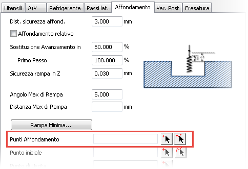

Per specificare più punti di affondamento o punti iniziali:
  1. Creare linee con punti finali sulle posizioni che si vogliono usare come punti di affondamento o iniziali.
  2. Concatenare le linee in una curva.
  3. Nella finestra di dialogo Proprietà feature, nella scheda Affondamento, selezionare la curva come attributo Punti affondamento o Punto iniziale, per esempio:
