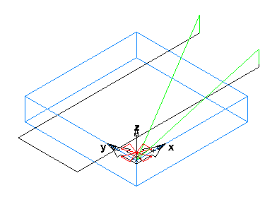

Questo esempio mostra una feature Spianatura con selezionato Connessioni passate ad arco:

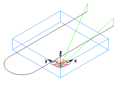

Confrontare questo all'esempio con Connessioni passate ad arco non selezionato (impostazione predefinita):
