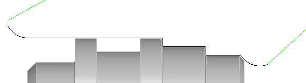

Esempio di arco ingresso/retrazione
Questo esempio usa Ingresso circolare e Retrazione circolare:

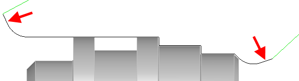

Quando si usano Ingresso circolare e Retrazione circolare con Compensazione attivato, vengono aggiunti piccoli movimenti al percorso utensile prima dell'ingresso circolare e retrazione circolare. La compensazione viene attivata durante i segmenti lineari:
