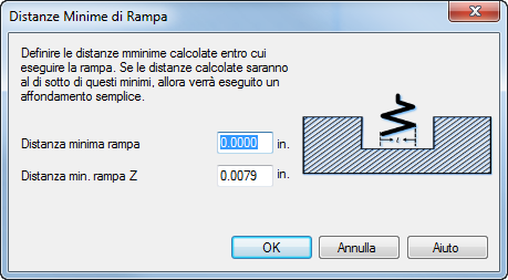

Finestra di dialogo Distanze Minime di Rampa
Si può usare la finestra di dialogo Distanze Minime di Rampa per specificare la distanza minima rampa Z, sotto la quale avviene l'affondamento.
Per visualizzare la finestra di dialogo Distanze Minime di Rampa, fare clic su Rampa minima sulla scheda Affondamento della finestra di dialogo Proprietà feature fresatura.
Distanza minima rampa Z — Questa è la distanza minima di rampa verticale concessa. Se la Distanza minima rampa Z è maggiore della distanza di rampa calcolata o della Distanza massima rampa, l'utensile affonda.
