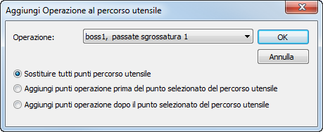

Finestra di dialogo Aggiungi operazione al percorso utensile
Usare la finestra di dialogo Aggiungi operazione al percorso utensile per importare un'operazione esistente nella feature del percorso utensile.
Per visualizzare la finestra di dialogo Aggiungi operazione al percorso utensile, fare clic su Aggiungi operazione sulla scheda Percorsi utensile della finestra di dialogo Proprietà feature fresatura.
Per importare i punti del percorso utensile da un'operazione:
  1. Nell'elenco Operazione selezionare l'operazione da cui si vogliono importare i punti del percorso utensile.
  2. Selezionare dove si vogliono collocare i punti del percorso utensile importato:
    • Sostituire tutti punti percorso utensile — Eliminare tutti i punti esistenti del percorso utensile e importare i punti del percorso utensile dall'operazione.
    • Aggiungi punti operazione prima del punto selezionato del percorso utensile — Importare i punti del percorso utensile da un'operazione e inserirli prima del punto del percorso utensile selezionato nella finestra di dialogo Proprietà percorso utensile.
    • Aggiungi punti operazione dopo il punto selezionato del percorso utensile — Importare i punti del percorso utensile dall'operazione e inserirli dopo il punto del percorso utensile selezionato nella finestra di dialogo Proprietà percorso utensile.
  3. Fare clic su OK per chiudere la finestra di dialogo e importare i punti del percorso utensile.
