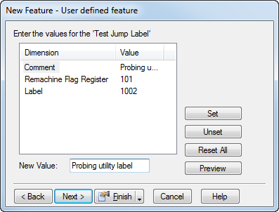

Test Lancio Etichetta
Commento — Il commento viene mandato in uscita nel codice NC all'inizio della feature test.
Rilavora messaggio flaggato — Questo è il registro in cui la macchina salva il conto del numero di volte che la feature viene lavorata.
Nota: La feature Test Lancio Etichetta ha le stesse funzionalità della feature Ripresa Lancio, che è stata lasciata per assicurare la compatibilità dei file utente. Si consiglia di utilizzare Test Lancio Etichetta al posto di Ripresa Lancio.
