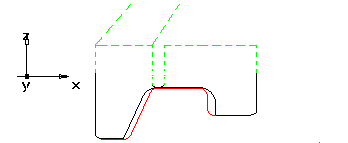

Quando non è selezionato Affondamento relativo, l'utensile affonda al valore assoluto Distanza di sicurezza affondamento. Questo può far sì che l'utensile avanzi di una quantità non necessaria per parti che non sono piane. Per esempio, in questa superficie solo verso l'alto l'utensile si muove in rapido fino al valore Z impostato e poi avanza verso la parte ad entrambe le estremità.

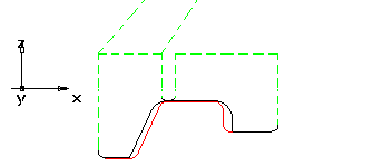

Quando è selezionato Affondamento relativo, Distanza di sicurezza affondamento è usato come distanza relativa dalla superficie. Per esempio, qui l'utensile affonda più vicino alla parte.
