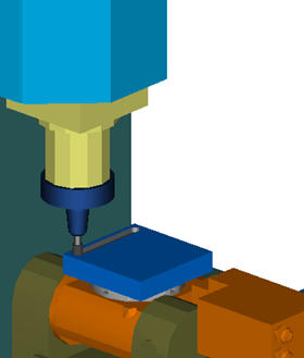

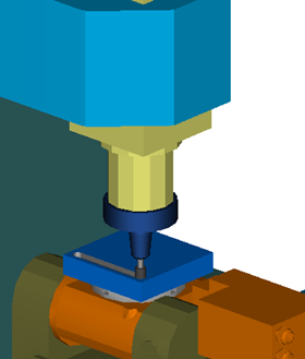

Per esempio:
Con un angolo di orientazione pari a 0, la gola viene tagliata nella direzione Y della macchina.
Con un angolo di orientazione di 90°, la gola viene tagliata nella direzione X della macchina.
