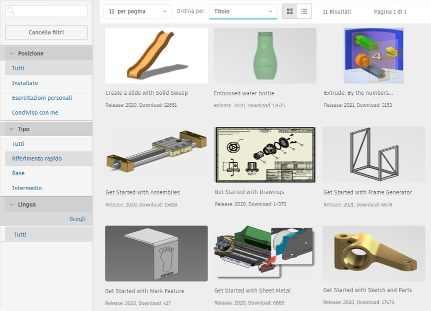

Le esercitazioni guidate sono un ottimo modo per iniziare. Nella pagina iniziale di Inventor, in basso a sinistra, fare clic su Esercitazioni.
Impostare il filtro Tipo su Riferimento rapido per visualizzare le esercitazioni che spiegano i concetti di base di schizzi, modellazione di parti, creazione di assiemi e documentazione del progetto in un disegno.

Una volta completate le nozioni di base, impostare il filtro
Posizione su
Tutti e il filtro
Tipo su
Tutti per visualizzare le esercitazioni che affrontano contenuti di apprendimento aggiuntivi, quali la progettazione delle lamiere.
Nota: Per visualizzare Tutti i disponibili, è richiesta una connessione ad Internet attiva.
È possibile modificare la visualizzazione della raccolta facendo clic su una qualsiasi delle seguenti opzioni:
- Tutto per visualizzare le esercitazioni che è possibile scaricare.
Nota:
- La visualizzazione della raccolta viene aggiornata non appena una nuova esercitazione è condivisa pubblicamente con la comunità e memorizzata nel cloud.
- Modificare il filtro della lingua per visualizzare le esercitazioni disponibili in altre lingue.
- È possibile selezionare più lingue.
- In questa vista vengono visualizzate le esercitazioni scaricate in precedenza, che sono contrassegnate con un banner Installata.
- Installata per visualizzare solo le esercitazioni scaricate e installate localmente e quelle create dall'utente corrente.
- Esercitazioni personali per visualizzare le esercitazioni create dall'utente corrente.
- Condiviso con me per visualizzare le esercitazioni che sono condivise privatamente con l'utente.
Per visualizzare una descrizione più dettagliata delle esercitazioni, passare dalla vista griglia di default
alla vista Elenco
