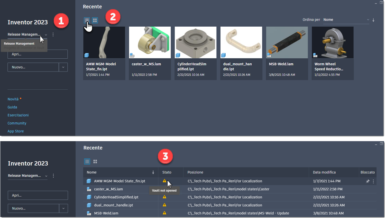

La nuova esperienza Home visualizzata per default all'avvio consente di accedere facilmente ai file aperti di recente e ad altri contenuti utili. Un'esperienza simile in Fusion 360, AutoCAD e altri prodotti Autodesk semplifica la transizione tra i prodotti.
La sostituzione di Inizio offre un'interfaccia di facile utilizzo per lavorare con i file.
  1. Il riquadro sinistro consente di accedere ai progetti, aprire e creare file, nonché accedere alle risorse di apprendimento e alla community. Posizionando il cursore del mouse su un progetto, viene visualizzato il tipo di file di progetto.
  2. È possibile scegliere di visualizzare documenti recenti, come anteprime o come una vista elenco.
  3. Posizionare il puntatore del mouse sull'icona di stato del file per visualizzare la descrizione comandi dello stato.
