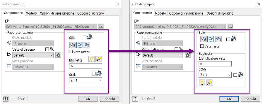

- La finestra di dialogo Vista di disegno dispone di un'interfaccia Etichetta vista aggiornata.

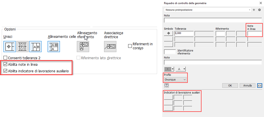

- Riquadro di controllo della geometria: simbolo "Ovunque" nel riquadro di controllo della geometria. Utilizzare la nuova opzione "Ovunque" nel menu a discesa Profilo nella finestra di dialogo Riquadro di controllo della geometria.
È inoltre possibile immettere indicatori di lavorazione prefisso, suffisso e ausiliari in base allo standard ISO 5458 & 5459 nella finestra di dialogo Riquadro di controllo della geometria. Innanzitutto, abilitare le opzioni utilizzando le nuove caselle di controllo aggiunte alla finestra di dialogo Editor stili e norme. Osservare inoltre che le celle vengono abilitate mentre si completano.
Sono stati aggiunti identificatori aggiuntivi alla finestra di dialogo Stile riquadro di controllo della geometria per soddisfare gli standard ISO 5458, ISO 14405-1:2016 e ISO 1101.
