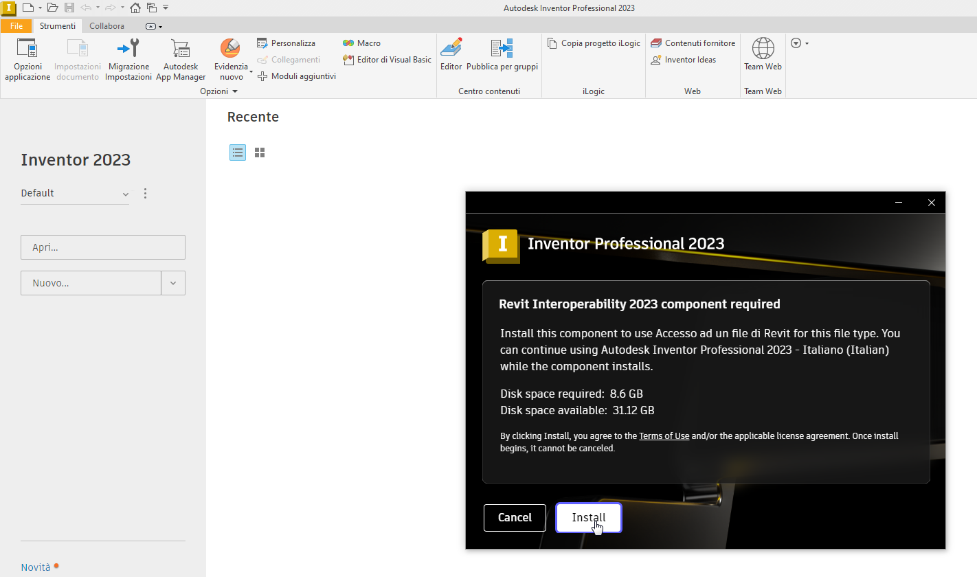

Miglioramento del flusso di lavoro di interoperabilità
La funzionalità per fare riferimento ai dati di Revit in Inventor utilizza un componente Revit installato che viene rilasciato per la corrispondenza con Inventor. Se durante l'installazione, l'opzione Interoperabilità Inventor-Revit è stata deselezionata e il componente Revit non è stato installato o è stato rimosso in un determinato momento, è ora possibile installarlo senza ulteriori passaggi.
In passato, era necessario interrompere le operazioni in corso ed effettuare i passaggi necessari per modificare l'installazione di Inventor in modo da includere l'opzione componente Revit. Ciò non è più necessario.
Il processo è stato migliorato in maniera significativa. Se il componente Revit non è installato e viene attivato un comando che lo richiede:
  1. Il comando di Inventor viene annullato.
  2. Il componente Revit corrispondente viene installato in background. Non è necessario arrestare Inventor ed eseguire la modifica dell'installazione, perché l'esecuzione è automatica.
  3. Nel frattempo, è possibile continuare a utilizzare altri dati di Inventor.
  4. Una volta installato il componente Revit, è anche possibile utilizzare i dati di Revit.
