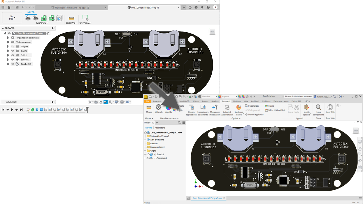

Migliore fedeltà dell'immagine quando ...

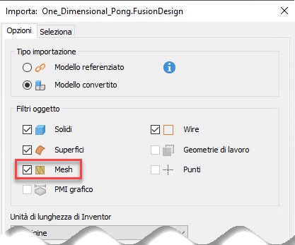

Si aprono progetti di Fusion 360 Electrical con dati della tela. Si specificano le opzioni di importazione, in Filtri oggetto, includere "Mesh".
Si inviano progetti di Fusion 360 Electrical con dati della tela ad una vista condivisa.
