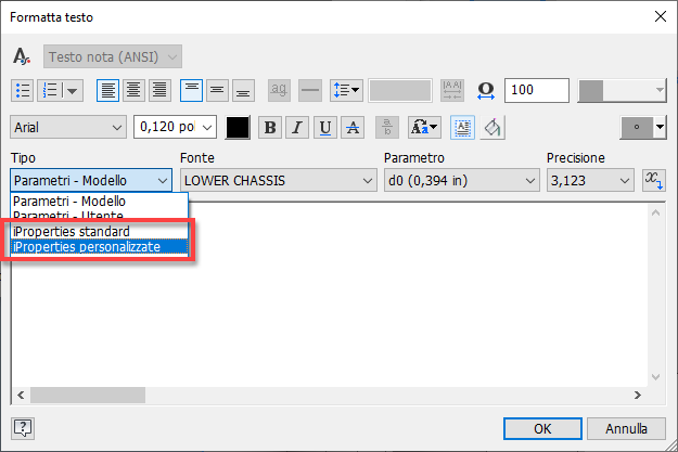

Miglioramento del testo dello schizzo del modello
Informazioni sui miglioramenti apportati al testo schizzo del modello.
Le iProperties standard e le iProperties personalizzate possono ora essere utilizzate nel testo schizzo del modello di parti. Le iProperties derivano solo dal modello attivo.
Questa lavorazione non è disponibile nel testo schizzo di assieme.
