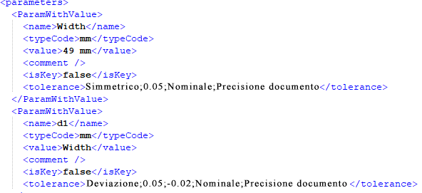

Tolleranze nei file XML di esportazione e importazione
Le impostazioni di tolleranza parametro per ogni stato modello sono ora incluse durante l'esportazione e l'importazione di file XML.

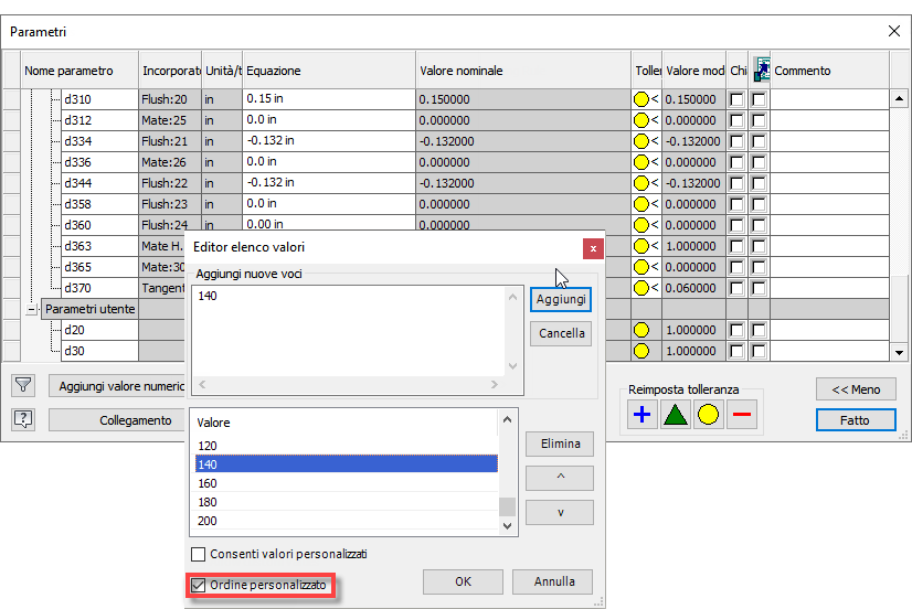

Ordinamento dei parametri a più valori
È ora possibile ordinare i parametri che hanno più valori, ad esempio inserendo i valori più frequenti all'inizio dell'elenco. Nella finestra di dialogo Parametri, fare clic con il pulsante destro del mouse su un parametro in una colonna qualsiasi, selezionare Modifica elenco a più valori e selezionare la casella Ordine personalizzato.
