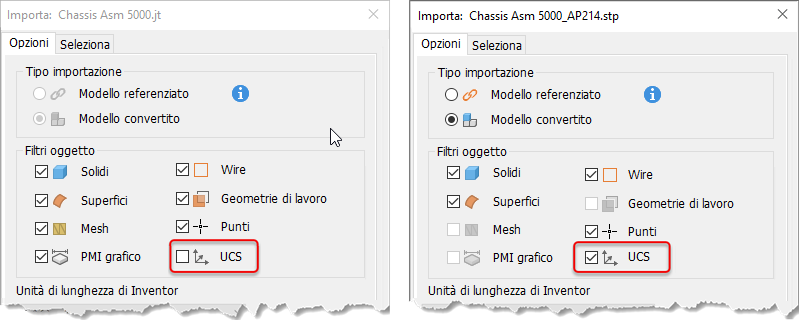

Supporto UCS
JT e STEP supportano entrambi l'opzione per includere UCS durante l'importazione.
Nota: L'importazione UCS è disponibile per i file STEP esportati senza PMI.
Per ulteriori informazioni, vedere Come importare file come un modello di riferimento o conversione AnyCAD
