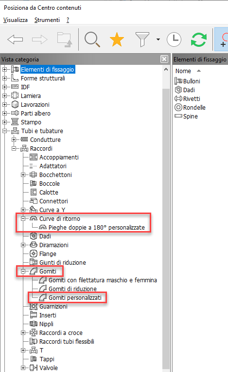

Gli angoli minimo e massimo sono definiti nella colonna Angolo personalizzato (CA) all'interno della parte del Centro contenuti.

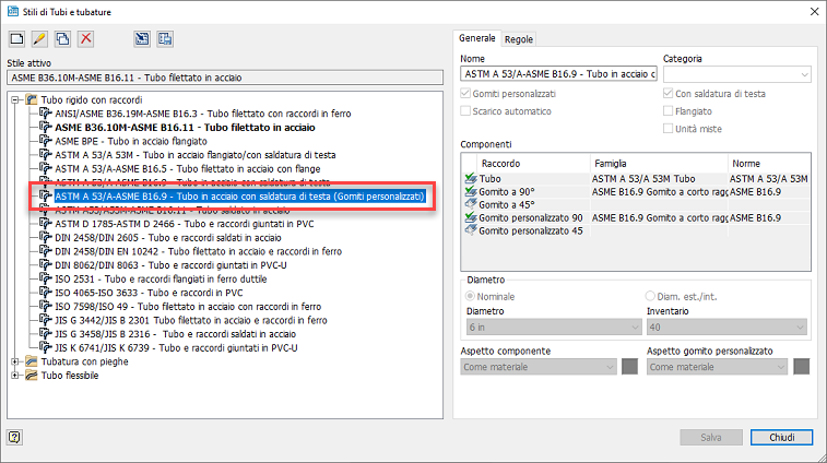

Nella finestra di dialogo Stili di Tubi e tubature, sono disponibili nuovi stili che supportano l'utilizzo di gomiti personalizzati (Gomito personalizzato 45, Angolo personalizzato 90).
Accanto alla libreria Gomiti personalizzati, è aggiunta la libreria Pieghe doppie a 180° personalizzate. È possibile creare e pubblicare parti di entrambe le librerie.
Per ulteriori informazioni, vedere Come creare nuovi stili di tubi e tubature.
Per ulteriori informazioni, vedere Come creare parti di tubi e tubature.
