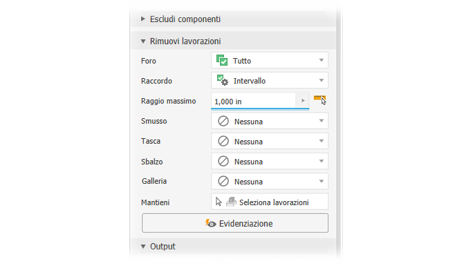

Semplifica: modifiche del riconoscimento delle lavorazioni
È stata apportata una modifica al modo in cui le lavorazioni vengono riconosciute per il comando Semplifica. La regolazione consente di delineare in maniera più chiara le lavorazioni additive rispetto a quelle sottrattive.
- Tasca: riconosce le lavorazioni sottrattive: estrusioni, rivoluzioni, sweep e così via.
- Lo sbalzo riconosce le sporgenze additive o positive.
Per ulteriori informazioni, vedere Creazione di una parte semplificata da un assieme.
