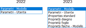

Origine proprietà testo per fogli
È possibile selezionare qualsiasi riferimento al modello di vista come origine di proprietà primaria per il testo, il cartiglio e i simboli di schizzo in un foglio di disegno. In precedenza, le proprietà nel testo facevano sempre riferimento al modello dalla prima vista del disegno.
Nella finestra di dialogo Modifica foglio, specificare il riferimento del modello della vista utilizzando l'elenco a discesa "Origine proprietà testo".

Abilitazione delle proprietà per l'input di testo nelle quote di riferimento
Tutti i campi proprietà sono ora disponibili all'avvio dell'editor di testo quando si modifica una quota di riferimento.
