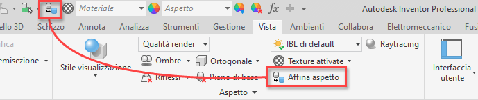

Affinamento automatico della visualizzazione
In passato, l'affinamento automatico delle viste, ovvero la levigazione delle sfaccettature quando si esegue lo zoom avanti e indietro, veniva eseguito in modo condizionale per mantenere le prestazioni. Con i miglioramenti delle prestazioni implementati nelle release precedenti, l'affinamento automatico della vista è ora sempre attivo. È ancora possibile che si verifichino alcune sfaccettature. In questo caso, è comunque possibile utilizzare il comando Affina aspetto per completare l'affinamento.
L'opzione Affina aspetto si trova nella barra degli strumenti Accesso rapido e nella scheda Vista > gruppo Aspetto.
Per ulteriori informazioni sui controlli di visualizzazione, vedere Scheda Visualizza (riferimenti).
