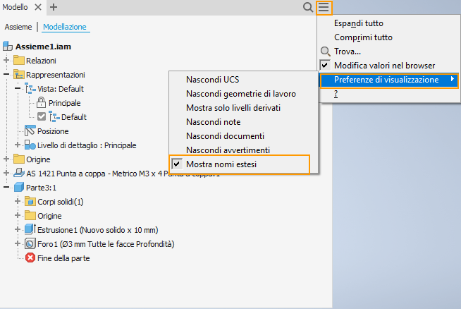

Visualizzazione di informazioni estese nel browser abilitato per più comandi
Le opzioni "Visualizza informazioni estese dopo il nome del nodo della lavorazione nel browser" (disponibile in Opzioni applicazione > scheda Parti) e "Mostra nomi estesi" (disponibile nel menu Strumenti del Browser modelli) sono state migliorate per supportare i seguenti comandi:
Nota:
Accesso da Opzioni applicazione > scheda Parti:
Accesso dal menu Strumenti del Browser modelli:
