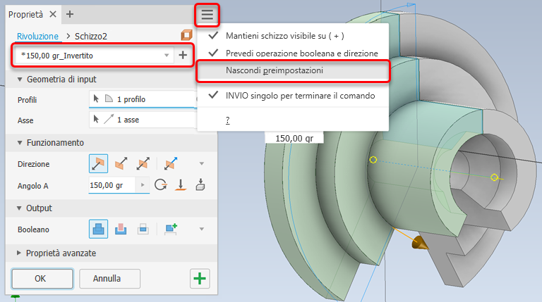

Miglioramenti apportati a estrusione e rivoluzione
Tutte le opzioni del gruppo Proprietà vengono ora mantenute nelle preimpostazioni.
Per ulteriori informazioni sulle preimpostazioni del gruppo Proprietà, vedere Come utilizzare le preimpostazioni.
